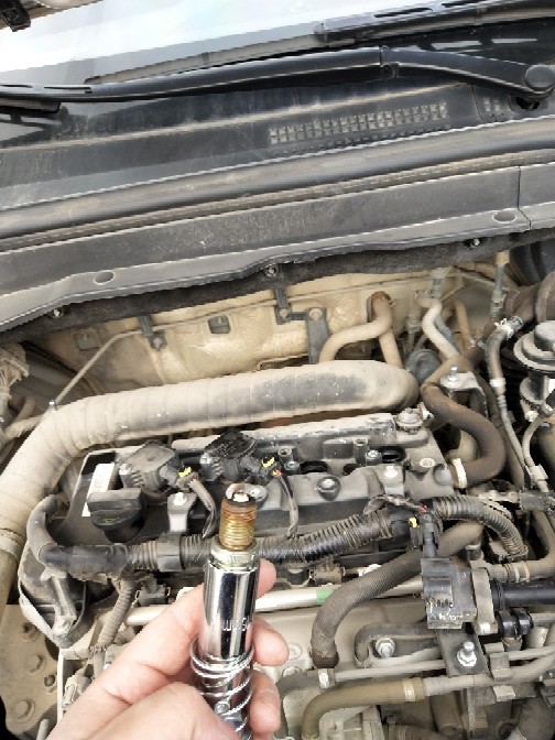

下面来更换火花塞,找到发动机罩双手向上拉,就可以拆下发动机罩。5 ~% M. O' ~# c& W0 U( r
拆掉发动机罩,可以看到4个高压包,高压包里面就是火花塞了。
. G9 a( F) K& J9 d# n" i我这里没有专业的套筒扳手,就用活动扳手代替了,逆时针拧松高压包上的螺丝。  T4 @+ V4 y. G2 }6 V2 h( u
拔出高压包后,将专业的火花塞套筒扳手伸进去。8 L3 y# @- w. w1 x
火花塞4年没有更换了,原车火花塞拧的非常的紧,套筒扳手太小不好受力,把平头老虎钳套在上面加大受力,逆时针用力一拧,听到咔的一声就说明火花塞拧动了。
8 O% l, a$ u3 w$ H, w# ]. ~拧出来的火花塞。
- {0 F+ `; C4 }9 g; @. `3 m% h  `* _* o8 e火花塞间隙有所损耗。
. q) s: q% G' `9 V! \! b6 b' f  J: l火花塞间隙有所损耗。2 p4 Y, |# r7 h) K4 H
完整的火花塞。
4 |) u) }/ b/ w  P, ?4只完整的火花塞。
1 X( J8 W0 e4 S  t; m5 k4 r0 f' I完整的新久火花塞对比。
2 x% ^  h4 a% t. T# [* d全新火花塞的点火间隙。
& {* ?( m$ w8 S1 A* W新久火花塞间隙对比。3 v6 c( K; U; @$ s9 D3 o6 @
新久火花塞间隙对比。
: s7 |. e: q" N% r7 {" E6 `/ S" A放入新火花塞时如意注意,不可将新火花塞直接丢进去,会造成火花塞电极损坏。如图所示,将新火花塞套在套筒扳手上,放下去即可
7 Q) M" p2 C5 y4 ~1 v放入新火花塞。2 W+ R4 H5 X6 Q; R/ q( m* {
关于火花塞扭力问题不用刻意在意,单身拧不动火花塞即可。- m) R3 F1 E( y, l$ P5 L
拧上高压包螺丝,火花塞就更换完成了。& d* `, X4 x9 Q3 u: p$ q/ S
建议更换完火花塞后进行试车,如火花塞选购的规格热值正确却保证正品,车辆行驶出现加速无力,说明火花塞点火线圈未安装到位,造成缺缸。重新安装到位即可。如未出现加速无力,出现怠速异常抖动,说明火花塞安装时造成损坏,造成点火不稳定,检查更换火花塞即可。如图所示,全新的火花塞安装时出现失误,电极歪了,造成车辆怠速异常抖动。更换一个新的火花塞即可。
