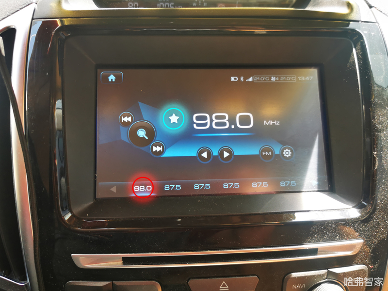

  H9的收藏电台也和常规手机操作有所不同。。
具体流程是在自己喜欢的电台个,,长按下方那个数字条,也就是红圈部分的任意一个。。即可收藏。。
和手机操作有点不同哦。。^_^。。并不是长按蓝色圈里面的“星星”

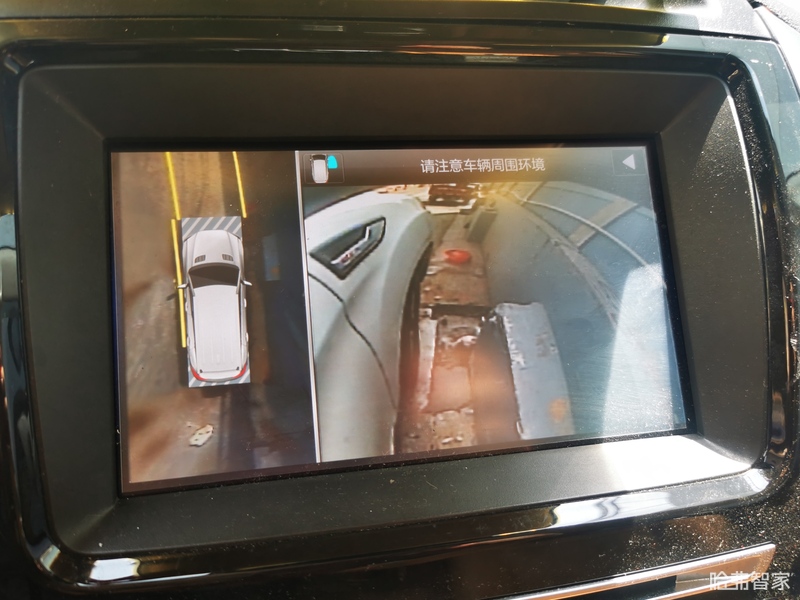

  在倒车情况下,通过波动转向灯,可以调出左右侧视的单独大画面。。
这样更方便精确停车。。

: `+ J8 j$ p, T3 w" VH9安装拖车钩,有时会导致倒车雷达误报。。8 V7 i$ H8 ~( @9 ]& w) B4 T( }
可以通过点开360倒车影像,然后挂D挡慢速前进,超过16km时速后,360界面自动退出。。
  Y" [! L6 v8 V  m* p' L8 ^5 p这时理论上就可以学习完毕了。。
