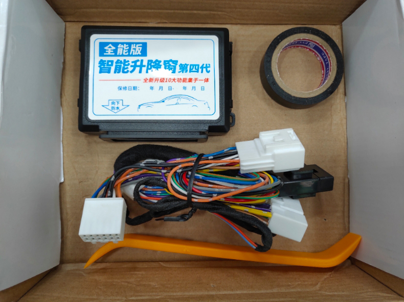

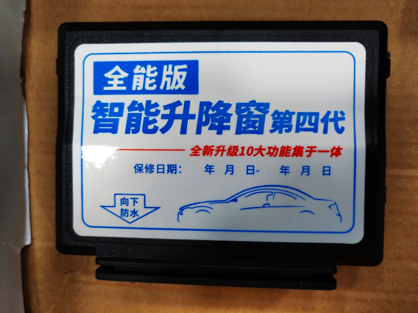

0 E& g! X/ i) R( E于是我下定决心改装升窗器,终于终于终于战胜拖延症完成了。但由于潮版不能通过接OBD实现改装,只能通过某宝购买的智能升窗器,然后拆门,接线改装了。, G0 m( l8 |+ l4 e/ g5 `8 J% e. H
* |* H1 n# p$ M# s/ O" s4 m3 }

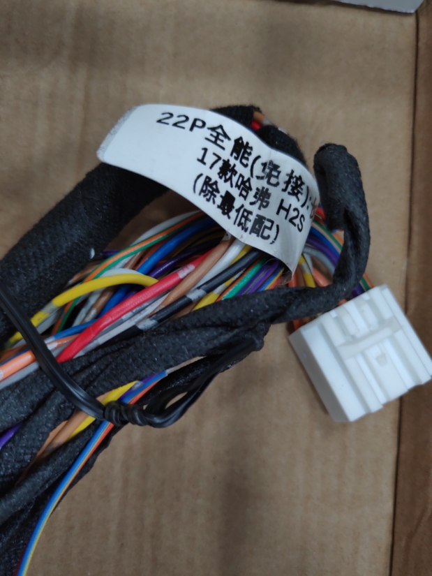

氮素???!!!不是说好的F5专用吗,发过来却是兄弟车型H2s的,关键还是2017款,我TM,坑爹啊!好吧,拆都拆了,就当作是通用件吧。但氮素!安装说明图片发来的是H4,又是什么鬼?!F5上市这么久了,就真的是还什么都没有专门的么?看H4的拆门改装图片,和其他兄弟之前发在论坛上的改装图片是完全不一样的,布局先不说,就连最基本的开锁线和关锁线的位置及颜色都不一样,还看个什么鬼的指导图哦。

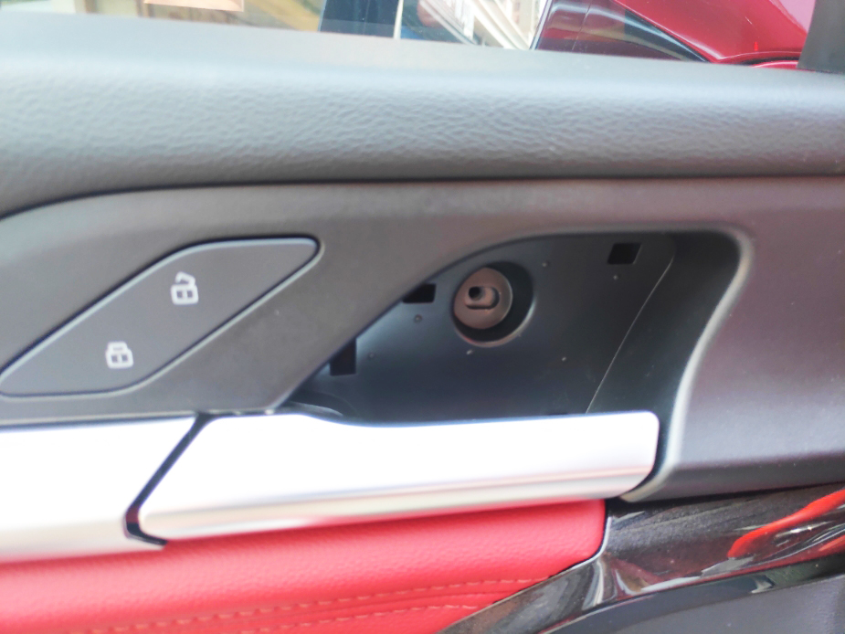

5 ?* Z* j) R) S' Z* o0 b& i; o) @据我猜测,目前某宝卖的的确是F5可以用的通用件,但基本没有几个店是懂F5改装的,所以各位有心改装的朋友,要不就乖乖的去维修店出钱让人改,要不就多看看论坛上的精华帖子,老司机带你飞。补充一下,我改了之后发现主驾驶窗玻璃原本的一键升降,不再如原厂那样按一下就降,再按多一下就停,或是拉一下就升,再拉多一下就停。有时可以,有时要按紧才会升降,有时按紧一会儿后松手也自动升降,具体规律还没摸索出来。好了,交代了这么多话,大家都看不耐烦了,开始改装教程介绍了。第一步,拆门——拧螺丝。门上主要有三个螺丝,但基本只需要拧两个就好。
+ w4 o; y! [7 N% N0 c: N* W( N+ N! F! y6 {8 B$ y

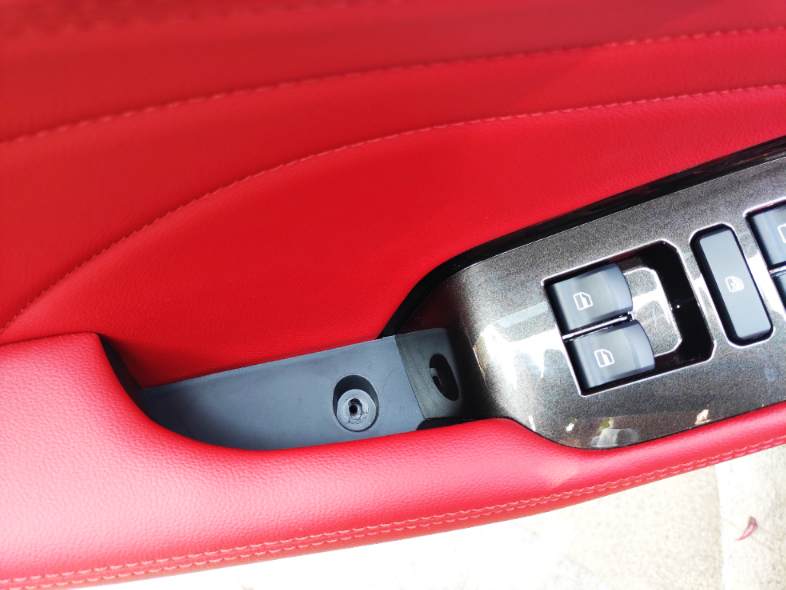

第一个螺丝,拿开垫子就能看到。
第二个螺丝,撬下塑料板就能看到,这个塑料板有点难撬。
第三个螺丝,不用拧,只需要撬开喇叭就行。

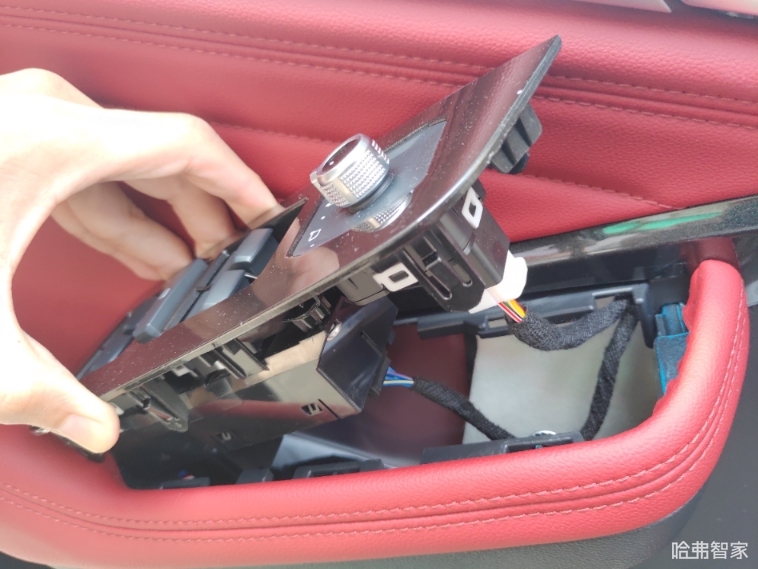

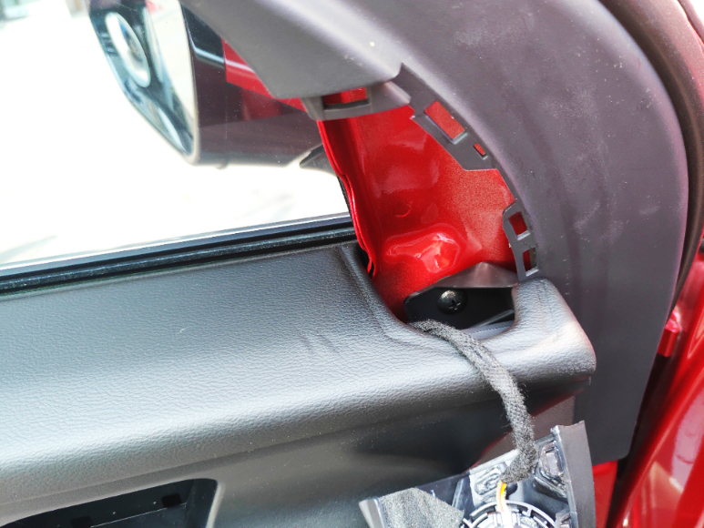

第二步,拆线。控制面板上有三个插头,可以现在就先拆下从右边开始数的第一第二个,第三个拆不了。也可以等把门板拆下来后再拆线。

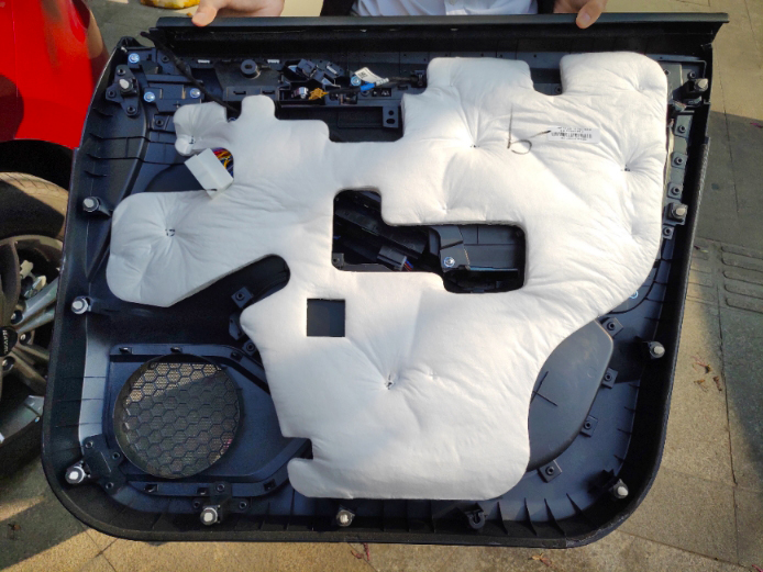

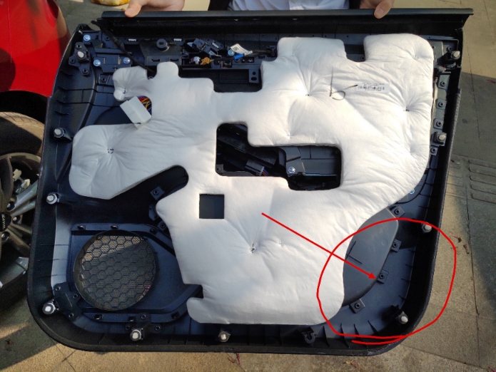

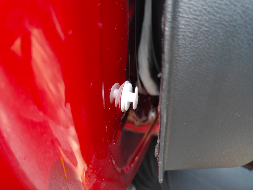

第三步,拆门板。这个最难的一步,因为实在是太紧了!整个门板有11个塑料膨胀螺丝,我的天呐!两个人费了好久用了好大力气才边撬边掰出来,一度想要放弃了的!
拆门板时记得找准膨胀螺丝的位置,拆下来门板后,膨胀螺丝基本都是卡在红色哦前铁皮门板上,要取下来,最后装在黑色的后塑料门板上,才能把门板安回去。

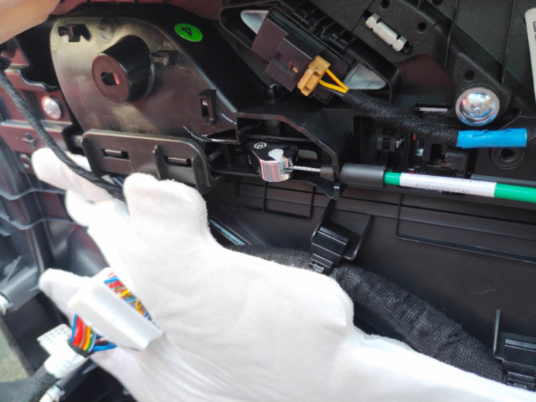

" b/ c8 {, F3 ^6 X1 \7 N' s' x第四步,拆线。包括拆第一步时没拆完的那个插头,比较难拆,要有心理准备哦,这个拆下来的插头,等会儿要插在买的那个控制器延长线上的。另外还要拆开门钢索,然后就可以把门板拿下来,放一边了。

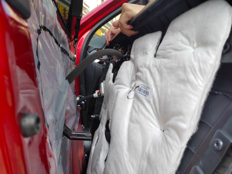

厚厚的隔音棉。

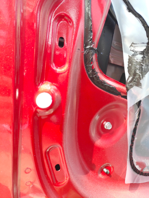

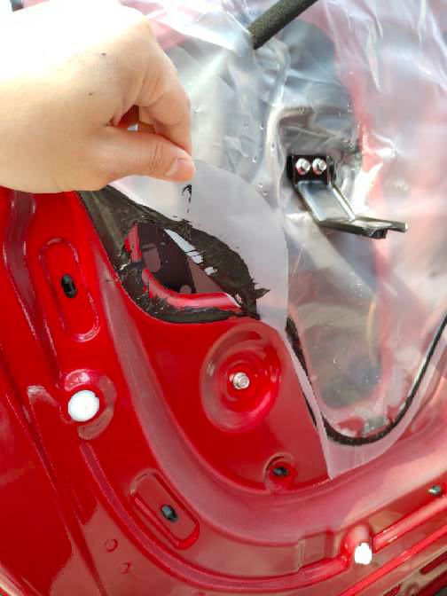

第五步,找线。撕开隔水膜,尽量别撕太多。看到上面图片上,三个黑色的点吗?那是固定开锁关锁线的膨胀螺丝,把三个螺丝都按下去解开,然后伸手进去洞里,把线扒拉出来。
注意看那三个黑色的膨胀螺丝。
这是把黑色朋友螺丝按下去后的洞。
9 S* f" N) z! ]9 |+ \

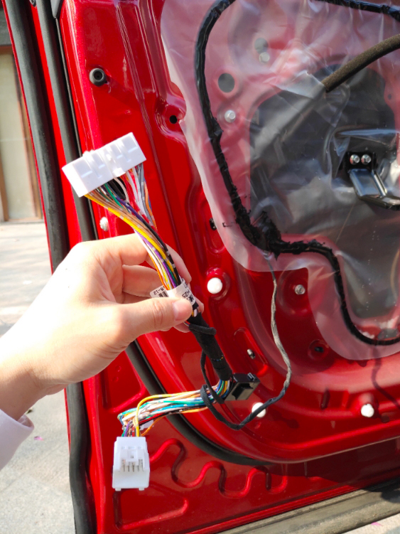

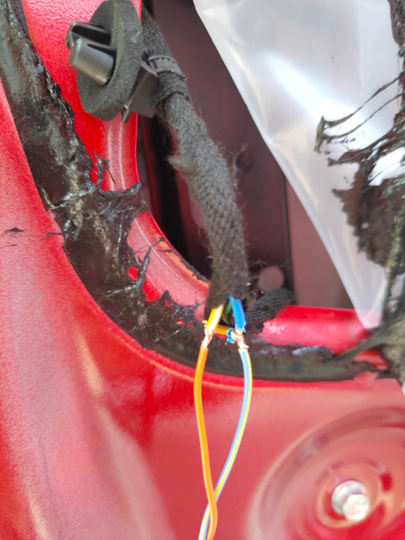

第六步,接线。扒拉出来的线团有一层防水布,里边集合了五六根线,把布解开,找到一根黄色和一根蓝色的线,破开!注意了,这里边有两根蓝色的线,挑选粗一点的那条,也就是和黄色线一样粗细的那条蓝色线。黄色是关锁线,蓝色是开锁线,切记!买来的控制器上的开锁关锁线,每个不同型号的是不一样颜色的,记得问清楚。8 a- a6 X% K( K& F5 }
把升窗器的线接好,用绝缘胶布粘好。
接线第一步完成,把线塞回门板里边,把三个膨胀螺丝重新固定好。
0 g  J. W# O& {一定要把隔水膜重新粘紧,漏水就麻烦了!原厂的胶可以重新粘上去,很黏。接下来是接线的第二步,就是把升窗器的插口,插到塑料门板上的控制面板上。0 U0 d2 l$ f" h$ q
把上面第二步拆下来的控制面板左边数起的第一个插口给插到买来的控制器那团线的插口上,再把控制器那团线另一头的插口,插到控制面板左边数起的第一个插口上。
这时,控制器那团线就剩下一个大插口,用来插控制器的了!接下来,把控制面板另外两条插口的线给装好,把开关钢索还固定好,就可以开始装门板了!第七步,装门板。把从红色铁皮门板上拆下来的十一个白色膨胀螺丝装到塑料门板上,把音响先插回去,再从最上面的两颗白色膨胀螺丝开始安装塑料门板。先装上那两个螺丝,然后调整控制器的摆放位置,门板里的空间利用很紧凑,不调整好位置是装不上门板的。我是把控制器放在了下图的右下角位置,有双面胶可以固定住,我倒是忘记了。
7 r( g. E7 \; H) c+ V

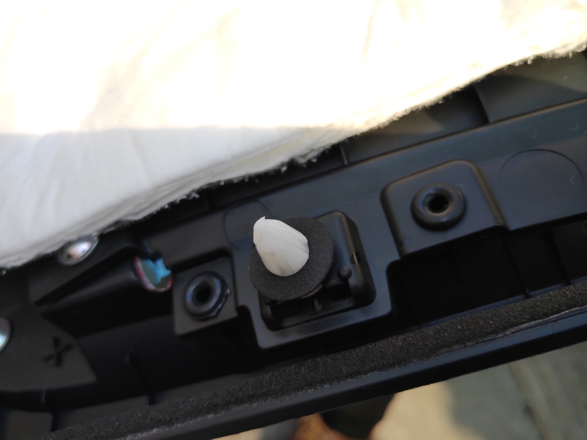

注意,拆白色膨胀螺丝有点难,可以用剪刀加布撬起来,剪刀夹螺丝,布是垫在剪刀尖上,免得损坏铁门。
这颗烦人的膨胀螺丝,就像这样装回塑料门板上。
